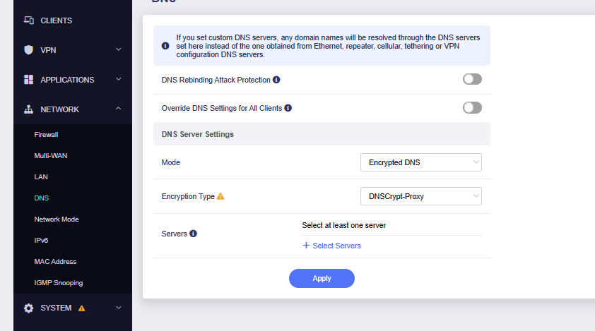

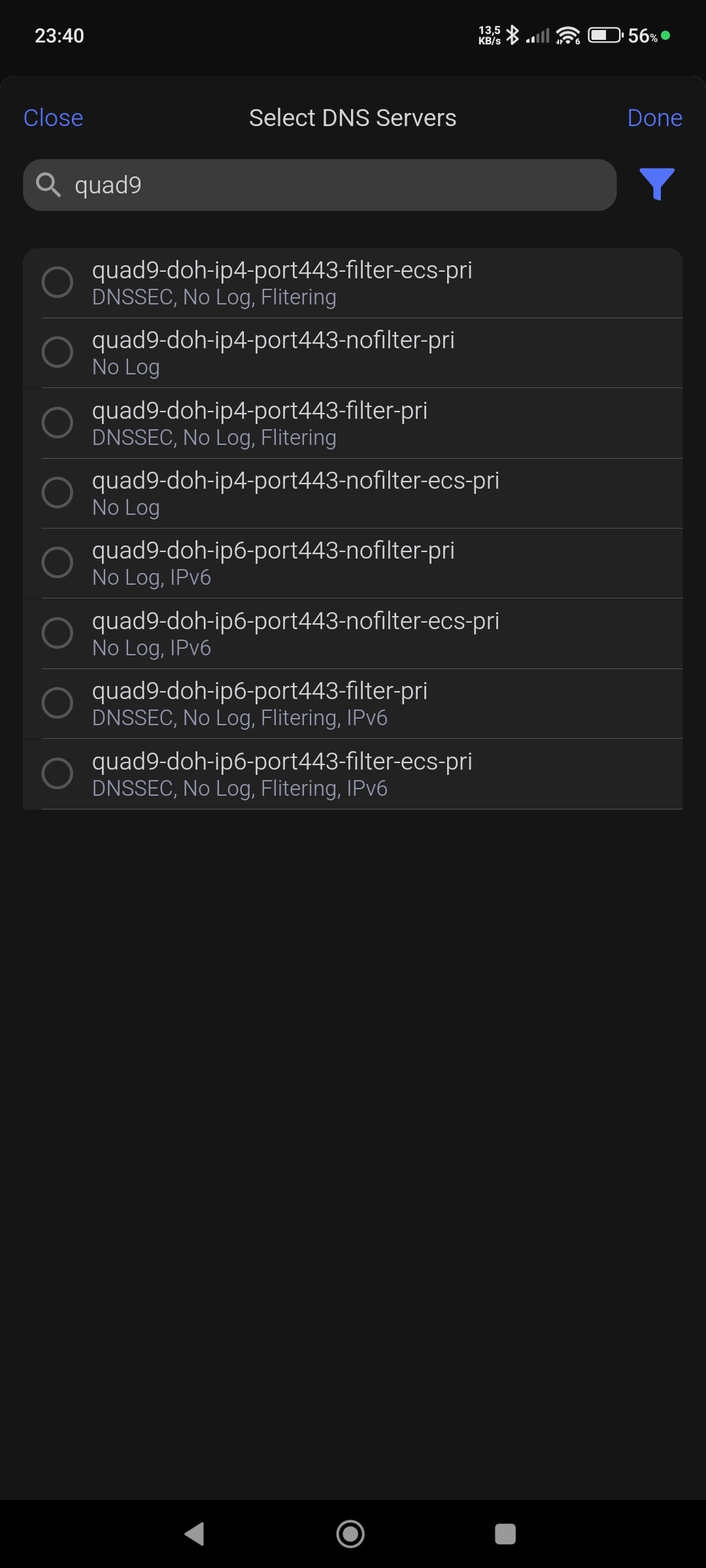

I wanted to set them up on my Flint 3 and noticed that there's a difference between those available in the modem interface and those selectable via the app.
DNS over HTTPS section.
Is this normal?

They are the same. It's just that the APP and GL GUI display are different.
This is normal behavior.

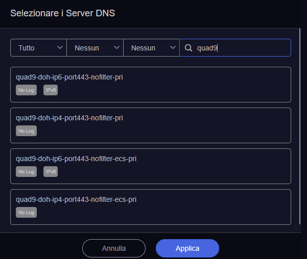

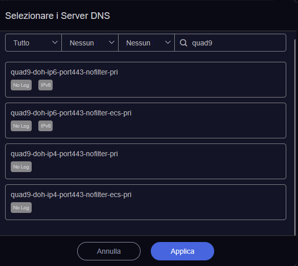

ho trovato il problema. E' in qualche modo riconducibile alla traduzione in Italiano della GUI.
Uso l'interfaccia in Italiano.
Eseguendo il cambio della lingua con Inglese e riesegunedo il logon nell'elenco appaiono adesso tutte e 8 le possibili scelte (come l'app) mentre con la localizazione in italiano ne appaiono solo quattro.

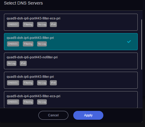

Seems strangely, there are also 8 options when set to Italiano in my Flint3.
Bruce_2025-07-23_17-22-39
Hi @bruce,
my fault. In my tests, the drop-down filters remained; I selected them differently, and they produced a seemingly inconsistent result.
Sorry.
