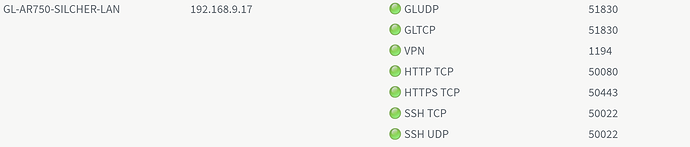

Inzwischen wollte ich AR750 “Silcher” wieder dazu verwenden, um per OpenVPN mit dem Smartphone im homeNetz zu sein.
Leider funktioniert das neu erzeugte Config-file nicht auf meine Android-Smartphone.
Wie ich weiterhin sehen konnte hat “AR750 Silcher” nun die Firmware 3.105 , die beiden anderen sind bei 3.027 geblieben und lassen sich nicht updaten.
Ich bitte um Hilfe besonders bei der OpenVPN Problematik.
in meiner Fritzbox sind noch die bisherigen Weiterleitungen enthalten:
ich danke für deine Hilfe
